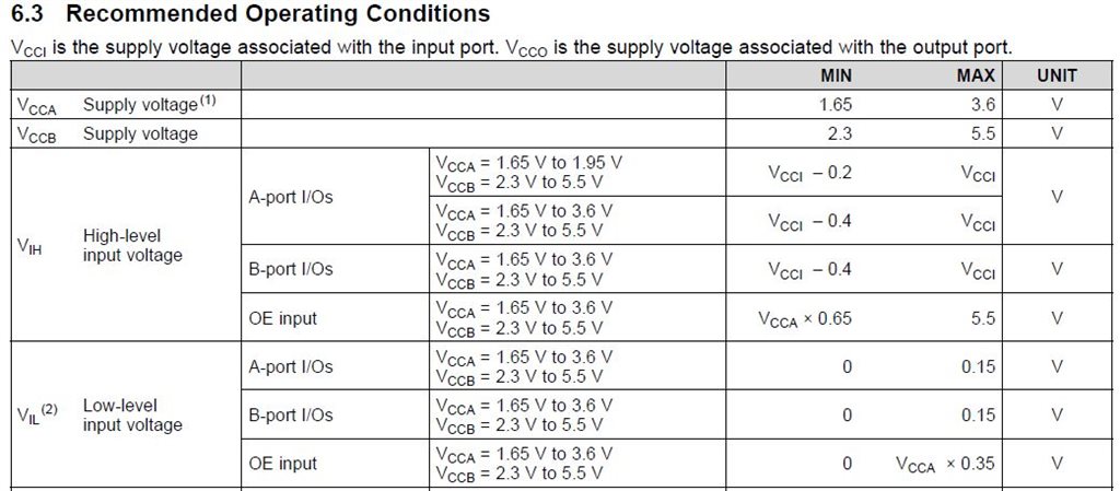

在数据表中、TXS0102的 VIL 最大电压标记为0.15V。

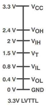

在下面 TXS 的 Guild 文档中、VIL 标记为0.8V、VOL 标记为0.4V (对于3.3V LVTTL)。
使用 TXS 型转换器进行电压转换的指南
如果 TXS0102中的 VIL 大于0.15V、它是否未被识别为低电平?

    您好、Louis、
    该应用手册的第2.1节介绍了导通 FET 何时打开和关闭以隔离 A 和 B 端口。 当 I/O 电压达到~VCCA 时、它会关闭、从而导致上拉电阻器在较高电压侧将信号拉高(由于 VCCA≤VCCB 限制、在大多数情况下、这是 B 端口)。 这意味着您的真正 VIL 最大值为~VCCA。
    见脚注(2)。
    当您使用较高的输入电压时、输出电压将相应增加。 (在 VCCA 下、TXS 的工作方式与模拟开关类似。)

    VIL MAX 0.15V 是什么意思?
    请告诉我有关 VIL MAX 0.15V 的详细说明。
    此致。
    该 VIL 值不是器件正常工作所必需的。 仅当您希望获得指定的 VOL 时才需要该值。 (对于1mA 的电流、VOL 保证不超过实际 VIL 0.25V。)
