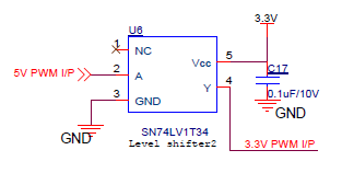

我们使用的是 SN74LV1T34DBV 电平转换器。 我们买了26个、其中4个已经坏了、用于电路输入端的下行转换。 输入信号电压为5V 和 Vcc 3.3V。 输入引脚和 GND 引脚在所有4个电平转换器中都显示为短路。 故障原因可能是什么? 如何恢复它?
请找到所附的原理图。

    损坏器件的最可能原因是 ESD 冲击。 这些器件具有最小的 ESD 保护、旨在使其在 ESD 受控环境中受到保护、直到能够放置在具有系统级 ESD 保护的电路板上。
    您的负载也可能从器件汲取过多电流。 3.3V PWM I/P 在哪里? 负载是多少?
    感谢 Emrys 的回复、
    3.3V PWM I/P 将连接到微控制器(ATMEGA328P)、微控制器很难消耗10mA 的电流。
    听起来 ESD 是最可能的原因。
    我唯一能想到的另一件事是输入端的过压事件。 您在这里不会给我提供太多信息。
