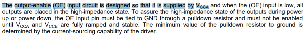

尊敬的团队:
我不理解数据表中的这句话、"输出使能(OE)输入电路的设计目的是使其由 VCCA 供电"。
根据我的理解、OE 有两种连接、
首先、直接连接到 VCCA。 在 VCCA 上电之前、我们的器件仍处于高阻态、对吧? 在这种情况下、我们是否需要添加下拉电阻器?
其次、连接到 MCU 的 GPIO 并添加一个下拉电阻器。
    [/报价]

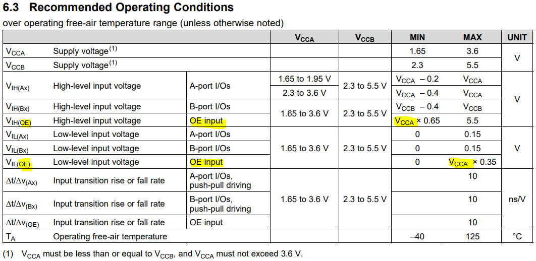

    这意味着 OE 引脚上的输入电压将相对于 VCCA 电源电压。 建议运行条件中也显示了这一点:

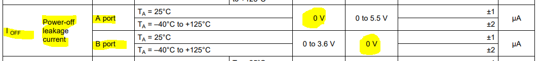

    是的、正确。 这由电气特性表中的"Ioff"规格描述:
    当任一电源为0V 时、端口被保持在高阻抗状态。

    不需要、如果您打算在器件通电时使输出保持启用状态、则无需下拉电阻器。
    [引用用户="Sherry Lia"]
    [/报价]
    这种方法会导致在 MCU 通电之前禁用输出、并开始驱动 OE 引脚、之后由 MCU 控制输出。
