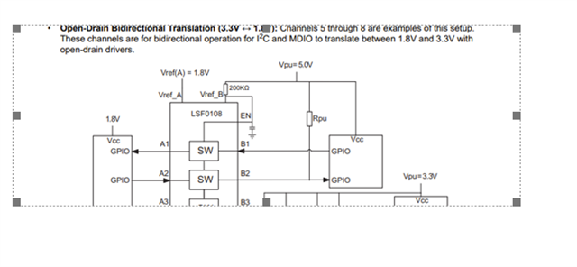

建议在 VREFB 和5V 之间使用300K 欧姆、为什么需要这种方法?
我们的应用是5V 至3.3V 转换、
    需要使用该电阻器来限制流入 Vref_B 和流出 Vref_A 的电流、并将 EN 引脚上的电压降至 Vref_A 之上的 VGS (TH)
    请参阅 [常见问题解答] LSF 转换器如何工作?
    大家好、Clemens、
    不 使用它会产生什么影响? 。  客户错过了 PCB 中的配置!
    Dilip
    A 侧输出信号将不会被钳制为3.3V
    流出 Vref_A 并流入3.3V 电源的电流不受限制。 如果电源无法灌入该电流、则其电压可能会上升、并损坏与其相连的任何器件。
