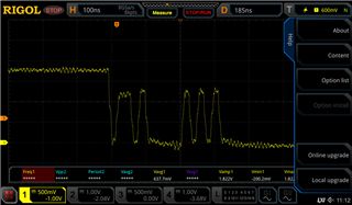

器件型号:TXS02612
我想向  TXS02612报告 issuje。 当一个端口(DATB0)未连接时、SD 卡上的电压将从标称1V8下降到一些损坏的值(根据图像)。 在将时钟速度降低到10MHz 后、其工作正常。 是否有任何方法可以终止 TXS02612未使用的引脚以避免这种损坏状态?
谢谢你
BR
Filip Halámka
图像:
    嗨、Filip、
    您的原理图是什么样子的、您最初的工作速度是多少?
