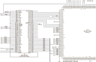

对于所有的人来说、这是一个非常奇怪的地方。 将 lfs0204用作模拟 IO 板上的3.3至5V 转换器。 工作很好,没问题。。。。
但是、它们会损坏从电路板堆栈中的串行卡读取的数据。
下图:
蓝色:IORead 黄色、紫色、绿色数据位0、4、&7
同时从串行板读取数据。 LSF0204上的使能引脚为低电平。
串行板中的数据由 Actel A54SX08A https://www.mouser.com/datasheet/2/268/SXA_DS-1591987.pdf 驱动
当模拟卡从堆栈中移除时、振荡消失。
我尝试直接在总线上注入电流来重复此问题、但没有成功。
其他 IO 板可以正常工作。 这似乎是 LSF 和 A54SX 之间的一个奇怪的交互。
请告知我任何其他测试或测量结果、以帮助您进行诊断。
提前感谢、Terry。

    我将需要查看原理图、如果您突出显示了示波器探针所在的点、这将有所帮助。
    您是否能够直接将虚拟波形运行到 LSF0204器件、而无需将其连接到另一个电路板?
    模拟板
    数据总线电平转换器。
    PC104/ISA 总线
    串行板
    探测 PC104总线 IOR #/B14、SD[{7、4、0}]{A2、A5、A9}
    是的、我安装了一个信号注入器。
    好的、这不是 LSF0204。 这是 FPGA 代码中的上拉电阻(模拟板)和 CPU 板上的下拉电阻的问题。
    感谢迪伦的快速响应、很抱歉造成了混乱。
