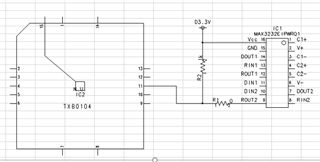

我对 TI IC 有疑问:Txb0104、
在使用中、连接到其输入 I/O 引脚的其他 IC 的相应输出端子应具有2mA 的最小电流驱动能力、对吧?
因此、如果我们使用另一个 TI IC max3232e 来连接它。
Max3232e 的最大输出驱动能力为1mA、对吧?
因此、这两个 IC 无法完美地使用、对吧?
我能否在 max3232e 输出端口之外添加一个拉电阻器来增强其电流驱动能力?
谢谢。
非常感谢。
    TXB 的输入是对称的;高电压和低电压都需要驱动能力。
    您可以添加缓冲器、例如 SN74LVC1G17。
    但 RS-232信号不是双向的、因此可能不需要 TXB。 其他信号具有什么方向和电压?

    事实上、我不想添加缓冲器、因为一端的驱动能力不够。
    在我的实际设计中、只有 TXB 侧接收端的驱动能力是不够的、
    就这些。
    因此、我希望根据我发送给您的原理图进行设计。
    我想麻烦您检查可行性。
    我想在线路上拉一个电阻器、以仅增加电流容量。
    我不希望有大的改变、最好使用更少的组件。
    这对于我的设计而言是否只能添加一个上拉电阻器?
    谢谢。
    TXB 不适用于上拉电阻器。
    如果 ROUT2太弱、则必须添加缓冲区。 用不同的电平转换器替换 TXB 可能更好。

    如 Clemens 所述、TXB 器件不能与上拉电阻器配合使用(除非它们较弱)。 如果您没有足够的驱动器来更改 I/O 的状态、则最好移动到 TXU0204等  P2P 设备。 仅通过添加上拉电阻器无法解决此问题。
