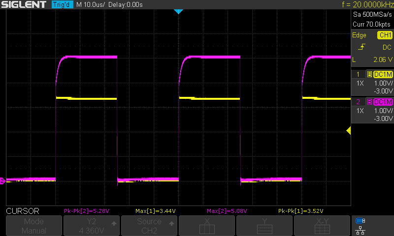

我想使用 TXS0102从支持32驱动 WS2812 LED 条(并可能将端口重复用于5V 输入)。
ESP32为3.3V 和 WS2812、尽管它可以在3.3V 下工作、但信号应该为5V。
我在测试台上连接了一个 TXS、VCCA 上为3.3V、VCCB 上为5V。 输入是来自函数发生器的3.3V 方波信号、输出到示波器。
大约10kHz 的输出信号看起来不错、但800kHz 时的输出电压太弱。
4µs 上升时间大约为1 μ s?
CH1为输入、CH2为输出
感谢你的帮助
Nicolas
    边缘加速器仅工作约30ns、因此它们仅适用于小电容。 我想连接 LED 条的电缆太长了。
    对于单向信号、最好使用具有适当输出缓冲器的方向控制转换器、如 SN74LVC2T45。
    您好、Nicolas、
    TXS 器件没有驱动强度。 它们不具有驱动 LED 条的驱动强度。 5V 电压流经10K 上拉电阻器、因此输出具有大约50uA 的驱动强度、不足以打开 LED。
    您的输出具有如此慢的上升时间的原因是输入上升时间太慢。 数据表要求10ns/V 或更快的输入上升时间、以便输出能够同样快速地跟随它。 转换器内部有单次信号、用于在设定的时间段内上拉器件。 由于您的输入在单次触发关闭之前未完成上升、因此输出通过10K 上拉电阻器完成上升电压。 因此、在数据表中、您将看到开漏用例的数据速率仅为1MHz。
    卡兰
    感谢 Clemens 和 Karan 的反馈
    好的、我看到我的输入确实太慢、因此没有边沿加速器。 我现在就明白了:)
    ,实际上,我可能会放弃多向功能,去做你喜欢的事情。
    感谢您的详细解释。 我的目的不是通过 TXS 实际为 LED 供电(它们具有单独的5V 电源输入)、而是仅为命令 LED 并允许单独打开 LED 的数据线供电。 TXS 输出应该足够了、我将进行测试。
    再次感谢
    Nicolas
