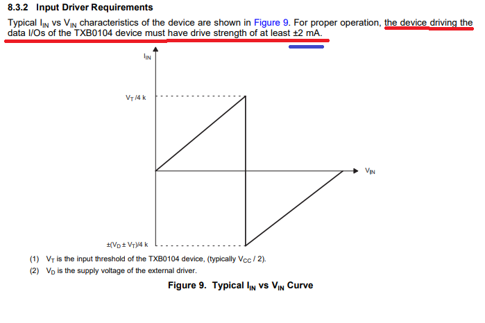

我想使用 TXB0104来驱动 SPI 总线,端口 A 和 B 的 I/O 电压为3.3V。
TXB0104的端口 A 与 STM32连接,端口 B 与 HMC834连接,我在 HMC834的数据表中找到了一个“逻辑输出”表,如下所示:
最大负载电流为1.5mA (最大值)。 我在  TXB0104的数据表中找到了有关"输入驱动器要求"的部分、如下所示:
输入驱动强度必须至少为+-2mA。
因此、如果我使用 TXB0104、HMC834可以正常工作?
如果我无法使用 TXB0104、请帮助我选择另一个 TI 缓冲器。
非常感谢。
    2mA 的值用于5V 电源。 线性插值表明、在3.3V 时、最小值为1.32mA。
    为什么在两个电压相同时使用转换器? 是否要缓冲信号(对于哪些 TXB 的输出太弱)? 或者您是否希望能够断开设备的连接?
    感谢您的回复。
    如果端口 A 和 B 全部为3.3V、则最小奈特电流为1.32mA、当我将 HMC834连接到 TXB0104时、这是可以的。

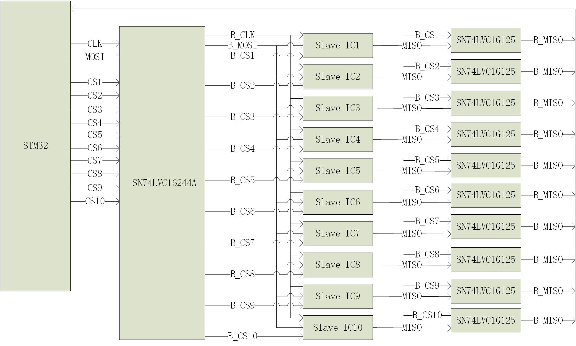

    我使用 STM32,它是主设备,它有10个从设备。它们连接到 STM32的同一 SPI 总线。
    因此、为了获得良好的信号质量、我使用 TXB0104来改进。在每个从器件之前、我添加了1个 TXB0104、因此我有10个从器件和10个 TXB0104s。
    我不知道它是否是 good.please 帮助。

    1.32mA 至1.5mA、仅为0.18mA 裕度,太小。
    谢谢。
    TXB 的输出缓冲器太弱、无法提高信号质量。
    主器件输出多少个信号? 我想所有从器件共享两个(时钟和 MOSI)以及十个单独的芯片选择信号吗? 在这种情况下、您可以在主器件附近使用单个12位缓冲器、例如 SN74LVC16244A (单个 LVC 输出应足够强、能够驱动十条信号线)。
    对于共享的 MISO 线路、必须使用三态缓冲器。 TXB 无法实现这一点;在每个从器件附近使用 SN74LVC1G125/126、并使用 SEN 信号启用它(极性取决于您是使用 HMC 模式还是打开模式)。
    您好朋友:
    我绘制了一 个方框图 。您的意思是这样吗?SN74LVC16244A 的四个 NOE 始终处于低电平、并且始终保持输出使能。这是对的吗?
    请注意、所有从 IC 都是不同的、其中只有一个是 HMC834。
    当我进行布局时,CLK/MOSI/MISO 信号将使用 菊花链 或 Fly-by 拓扑。
    谢谢。
    是的、这就是我的想法。
    NOE 将始终为低电平、除非您实际希望禁用输出(例如从器件已拔下或已断电)。
     您在16244缓冲器上有四个空闲通道。 您可以使用它们来减少 CLK/MOSI 信号的扇出、和/或使电路板布线更容易。
    如果两个从器件彼此靠近、它们可以共享一个双通道缓冲器(…2G125)。 如果从器件具有足够强的输出、则根本不需要缓冲器。

    在我的板上,STM32在3.3V 下工作,我有7个3.3V SPI 从设备和2个1.8V SPI 从设备。
    最后,我选择 SN74LVC827APWR 来驱动 SCK、MOSI 和7个 CS#信号。我选择 SN74LVC1G125DCKR 来驱动 MISO,7个从器件使用7 个 SN74LVC1G125DCKR。 7 NOE 我使用7个缓冲 CS# 。
    1.8V 从器件,我选择 SN74AVC4T245PWR 来驱动和转换电压、SCK 和 MOSI 以及2 CS#。 2从器件的 MISO 信号我使用另一 个 SN74AVC4T245PWR 来驱动和进行电压转换、2 NOE 我使用2个缓冲 CS#来启用。
    就这些。
