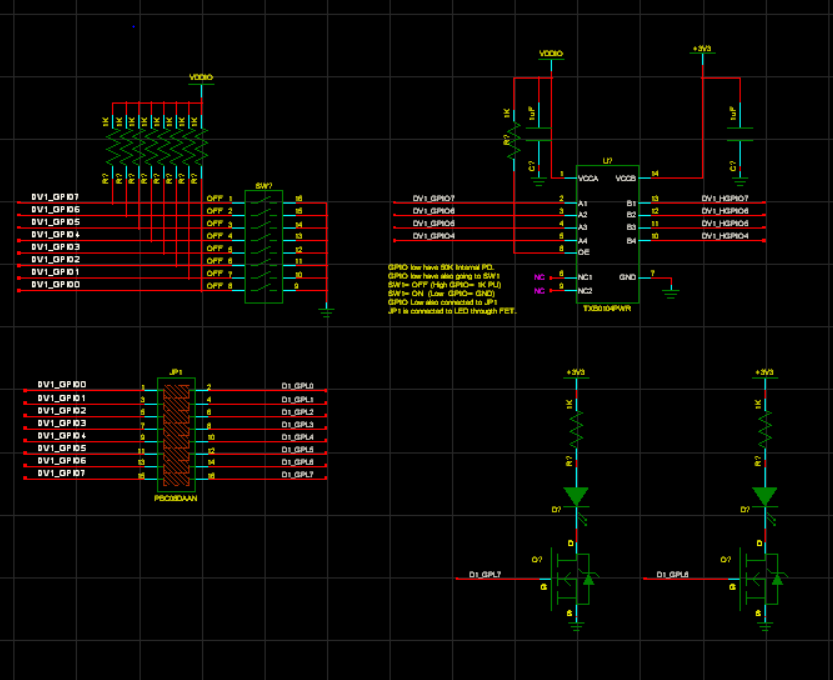

器件型号:TXB0104
我正在进行 一项新设计、正在寻找 GPIO 的双向电平转换器(1.8V 至3.3V)。 GPIO 负载设置为8mA (最大值可能小于16mA)。 并具有 内部 PD (最小值:35K、典型值 50K、 最大值:65K)。 在外部、GPIO 和1K 上拉电阻上有和 LED (下图)。  我不确定这是否会导致任何问题、因为规范中声明"TXB0104旨在驱动高达70pF 的容量负载。 TXB0104的输出驱动器具有低直流驱动强度。 kΩ 将上拉或下拉电阻器从外部连接到数据 I/O,它们的值必须保持在50 μ s 以上,以确保它们不会与 TXB0104的输出驱动器相竞争。”  如果以下原因导致了问题、请了解如何解决...
在 Summery 中、这就是我拥有的: GPIO 低电平具有50K 内部 PD;GPIO 低电平也会进入 SW1;SW1=关闭(高 GPIO = 1K PU);SW1=打开(低 GPIO = GND);GPIO 低电平也连接到 JP1; JP1通过 FET (低于 sch)连接到 LED
    原理图上的可读性不可读。
    kΩ 小于50k Ω 的上拉/下拉电阻器只有在 TXB 应与其输出一起驱动的信号线路上时才是一个问题。 我不明白您的电路中是否存在这种情况。
    在任何情况下、当使用单向信号时、您都不需要自动双向电平转换器、更好的做法是使用方向控制电平转换器。 四个信号通过 TXB 的方向是什么?
