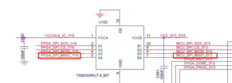

我们使用 TXB0304来执行 SPI 总线的电平转换。 我们在从1.8V 到3.3V 的传输过程中遇到了一些问题。 可以在1V8侧测量波形、3V3侧与后级断开、并且有一个100K 下拉电阻器可用、但无法测量3.3V 输出信号。
下面是电路原理图:
    如果 OE 接地、IO 将处于 HiZ 状态。 OE 为高电平有效、必须连接至 Vcca 电源。 请尝试并告知我们。
