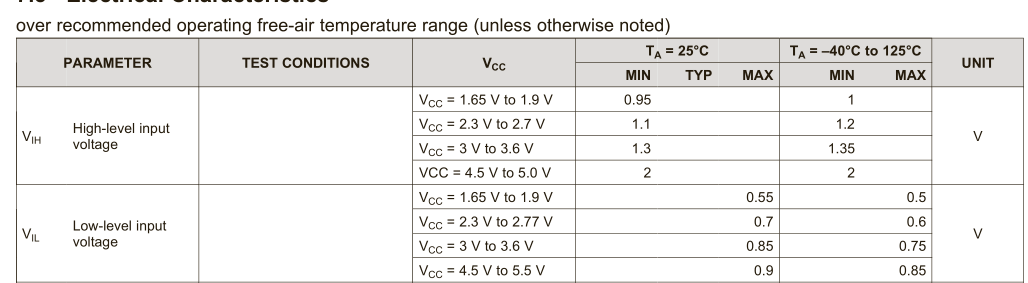

大家好、
当电源为4V 且输入电压为1.8V 时、是否可以正常判断该器件? 查看以下指示灯。 当电源为4.5V 时、需要最小2V 来确定高电平。
还能正常使用1.8V 电源和4V 输入输出1.8V 电平吗?
