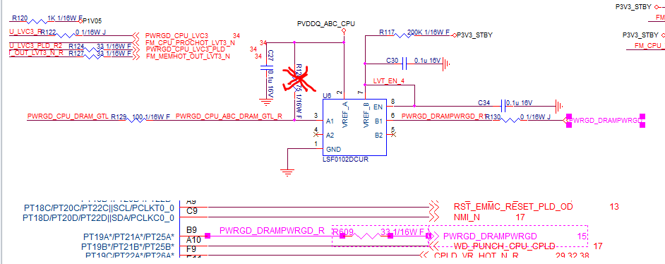

您能帮您查看下面的原理图。 客户同意将问题和波形发布到 e2e。
问题:为什么在 AVref 连接到1.23V 时用1.4V 测量 A1?
应用:
将3.3V 从 B 侧向下转换为1.23V、再从 A 侧向下转换。 Bvref 连接 到3.3V、而 Aref 连接到1.23V。
2.推挽连接。
示波器波形如下所示、移除了上拉电阻器 R128 (显示 A1测量值~1.4V、这不是预期的1.23V)。
    请参阅 [常见问题解答]如何在论坛帖子中插入图像
    C30和 C34是并联的;这是不必要的。
    一个小电流流入 Vref_B 和流出 Vref_A 如果 PVDDQ_ABC_CPU 电源无法吸收该电流、则电源将向上浮动。 要解决此问题、请在 PVDDQ_ABC_CPU 和 GND 之间添加一个电阻器。
    或者、以不同的方式连接 LSF:保持 Vref_A 和 Vref_B 打开、并将 EN 直接连接到 PVDDQ_ABC_CPU。 (这始终需要 A1上的上拉电阻。)
    或者、对于单向降压转换、使用具有可过压输入的缓冲器、例如 SN74AUP1G34。
    [引用用户="Clemens Ladisch"]
    您是否有电阻器的建议值?
    [/报价]
     µA 的泄漏电流估算值为(3.3V−1.23V)/ 200 kΩ≈10 μ A。 (实际电流将更小、因为 Vref_B 略高于 Vref_A。)
    µA 电阻器的电压应 kΩ 为1.23V / 10k Ω= 123k Ω。 只需 kΩ 100 μ s。
    [引用 USER="Clemens Ladiscy]A 小电流流入 Vref_B 并流出 Vref_A 如果 PVDDQ_ABC_CPU 电源无法吸收该电流、则电源将向上浮动。 要解决此问题、请在 PVDDQ_ABC_CPU 和 GND 之间添加一个电阻器。[/quot]

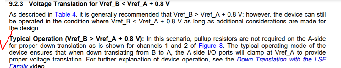

    我们可以从声明表数据表中找到、并认为我们连接遵循此指令。 是否需要更改数据表?
    这些语句讨论了 I/O 信号。 电源上需要我建议的电阻器。 (请参阅 PCA9306数据表的第8.1.7节。)

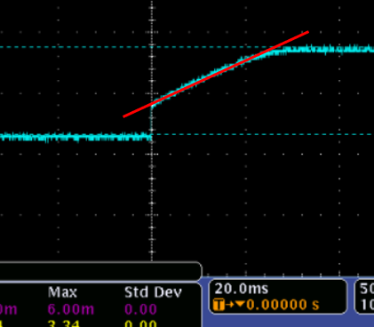

    我注意到 LSF 的输出主要呈线性显示:
    这不是典型的 RC 电荷曲线。 在我看来、恒定电流会缓慢地为输入充电、这可能是通过 LSF 器件泄漏的。  通常、少量的泄漏电流会灌入接收器件、但如果它具有极高的输入阻抗、则理论上电流会像这样漂移。
    LSF 工作原理的简化说明是、通道 MOSFET 在处于高电平状态时关断。 这不完全正确-当输出如图所示被钳位时、MOSFET 大部分处于关闭状态(无上拉电阻器)、但它仍然提供少量电流来将输出保持在指定的电压。 大多数 CMOS 输入都有少量泄漏。 这将设置输出电压。 在这种情况下、看起来少量的泄漏电流会非常缓慢地为接收器件的输入充电(所需的时间为28ms、这在逻辑世界中是很长的时间)。
    为了给出一些数字,上面显示的充电率大约为(1V/28ms=) 35.71V/s
    假设负载为5pF (可能不是很远),则我们所讨论的泄漏电流为(5pF * 35.71V/s =)178.6pA。
    他们可以尝试在 LSF 器件的输出端放置一个大的下拉电阻器,以查看这是否可以解决这个问题--在100k 欧姆和1Mohm 之间应该足够吸收泄漏电流。

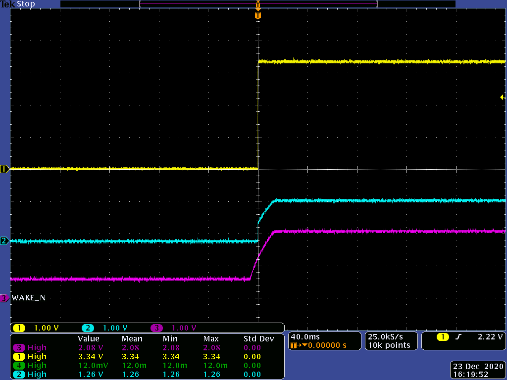

    VEN 等于 Vref_a + Vth、对吗? 在这种情况下、LSF0102的 Vth 是多少?
    3.在下面的波形(CH1:EN、CH2:Vref_B、CH3:Vref_A)中,首先提供 Vref_B (3.3V),您可以发现在 EN 引脚上建立了大约0.66V 的电压。 这是正常的、为什么?
    它是否可以是阈值电压?

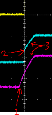

    在所示的第一个波形中、1.23V 电源看起来仍在充电:
    (1)上面显示、偏置电压在电压转换前开始增加。 我知道的唯一原因是 VrefA 增加。 我确信、如果他们一起探测电源、他们将看到波形匹配。
    (2)上面显示、当偏置电压达到特定值(即阈值电压)时、LSF 器件开始导通。 如果它们在该点测量偏置电压和输入电压、它们之间的差值将约为阈值电压。 换句话说、V_GS = V_G - V_S
    (3)上图显示输出波形遵循预期的偏置电压。
    在第二个波形中、如果您的 VrefA = 0V、则您的偏置电压将是连接的二极管 nFET 的 VrefA + Vth。 是的、这是预期的。 此处的视频介绍了此电路的工作原理: https://training.ti.com/tlm-lsf-bias?context=1134826-1139264-1134790
