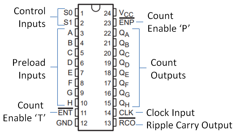

我想使用两个 SN74ALS869对16位同步(向上或向下)进行计数。 是否有一个示例说明了它们应该如何连接、这可能是电路图? 我不理解数据表中的描述。

    我认为稍微解释一下引脚会有所帮助。
    "Count outputs"是计数器的实际二进制输出。 Q_A 输出为最低有效位、Q_H 输出为最高有效位。
    "纹波进位输出"将通过低电平(通常为高电平)指示计数何时达到结束值(0表示递减计数、255表示递增计数)。
    "预载输入"允许您在开始使用"加载"功能之前将计数设置为特定值。 如果您不这样做、您只需将这些引脚接地并将其保留为未使用状态。
    "控制输入"决定器件在下一个时钟脉冲上执行的功能。 设置包括:
    "清除"--在下一个时钟脉冲时将所有输出设置为低电平
    "倒计数"--减少每个时钟脉冲上的计数
    "load"--将计数设置为下一个时钟脉冲上的预加载输入值
    "向上计数"--增加每个时钟脉冲的计数
    "时钟输入"是激活器件的信号。 每个上升沿触发选定的功能。
    ENP\和 ENT\启用--必须两者都为低电平才能进行计数。
    要级联两个器件、您只需将第一个器件的 RCO\连接到下一个器件的 CLK 输入。 否则、两个器件由相同的控制和使能输入驱动。
    这种工作方式--当计数达到结束时(递减计数=0或递增计数=255),RCO\在一个时钟脉冲(当输出在结束时)变为低电平,然后在下一个时钟脉冲返回高电平,为下一级触发一个计数。
