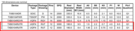

关于 TXB0104RUTR 上的卷带包装、我的客户提出了一个问题。
(问题)
根据数据表中有关 UQFN 封装的卷带信息、有两种类型。
但两个器件名称相同(TXB0104RUTR)。
我们如何判断每种类型?
我们能否通过卷盘和包装盒上的标签来判断它们?

    大家好、Tao、
    遗憾的是、我们无法清楚地知道您得到的是哪种卷带。 但是、这些卷带完全相同、最大的差异是1mm 的宽度、因此我不确定是否会有很多制造问题。
