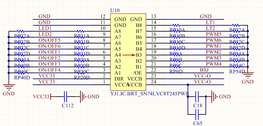

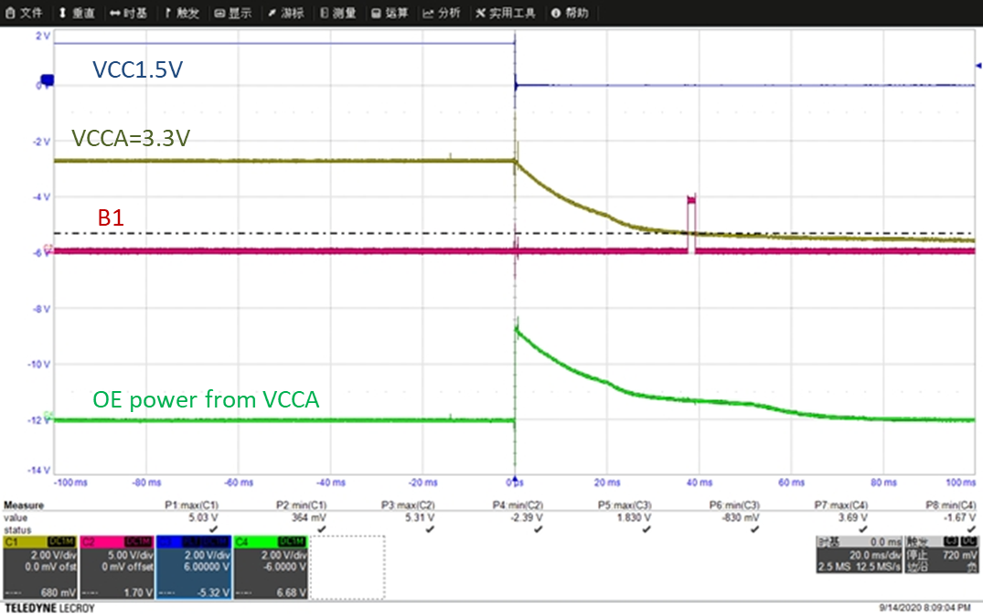

大家好、
在这里了解您很高兴。 我的客户需要 TI 解释以下现象、
当 VCCA 断电时、
DIR 连接到高电平、
输入信号为低电平、
4.来自 VCCA 的 OE 电源
即使 A1为低电平、我们也可以在 B1中进行1.5ms 脉冲。 请帮助检查可能导致此问题的原因吗? 谢谢。
BR、
查尔斯·林
    嘿、Charles、
    当 VCCB 为0V 时、脉冲看起来会发生、这会由于 Ioff 电路而禁用 I/O。 此时、我将假定脉冲将来自其他器件、尤其是因为它的振幅为5V、并且我们的器件未连接到5V 电源。
    您好!Dylan、
    我可能无法清楚地描述我的问题。 VCCO 连接至5V、VCCA 断电时保持稳定。 这就是 B1具有5V 脉冲的原因。
    问题是、当 A1为低电平且 VCCA 断电时、OE 电源来自 VCCA、并且它也断电时、 我们可以在 B1中看到5V 脉冲。 请帮助找到根本原因。 谢谢。
    BR、
    查尔斯·林
    嘿、Charles、
    好的、蓝色波形未连接到我们的器件。 当您关闭 VCCA 电源时、您将器件置于未知的运行区域(OE 和 DIR 电路以 VCCA 为基准)、以便在 Ioff 电路禁用 I/O 之前、可以在输出端看到类似这样的脉冲。 我们有一个新器件、该器件具有消除此类问题的功能(请参阅 此处 了解产品文件夹)。 否则、它们可能需要在断电时保持 OE 引脚为高电平、以保持 I/O 处于禁用状态、直到 Ioff 电路激活。
