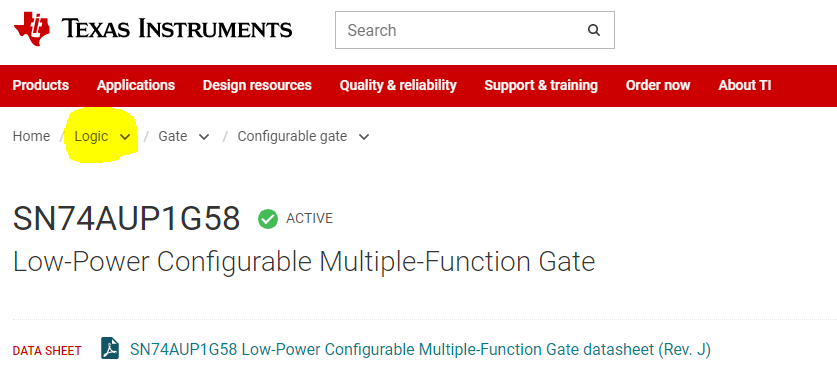

组件上的最大工作结温限制是多少?
    大家好、Emily、欢迎参加论坛!
    我建议在发布前尝试搜索、因为这样可以节省您的时间。
    这是一个常见问题解答: [常见问题解答]器件的最高结温(TJMAX)是多少?
    常见问题解答指出、对于逻辑器件、最高结温等于最高存储温度。 相关组件是否被视为"逻辑"器件?
    您好、Emily、
    是的、SN74AUP1G58是一款逻辑器件。
    一个快捷方式(面向未来)是器件型号前面的"SN74"(或仅来自竞争对手的"74")、表示它是一个逻辑器件。
    如果有任何问题、您可以通过 TI.com 上的器件产品文件夹找到:
