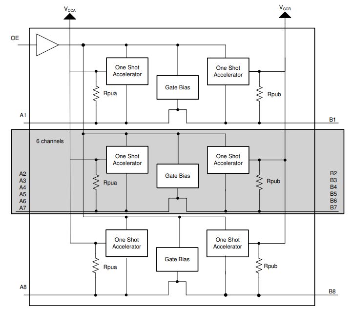

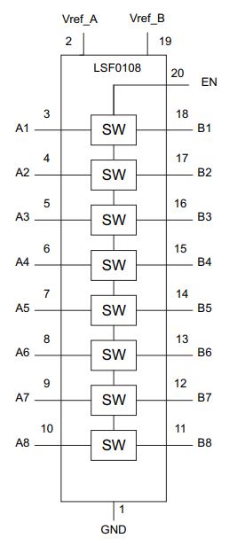

大家好、
我的客户希望了解如何 选择 电平位移 产品。
  TXS 和 LSF 之间的区别是什么?
例如 TXS0108和 LSF0108。
谢谢。
    您好、Frank、
    有许多不同之处。 简而言之、TXS 是一款更高级的转换器、其基本概念与 LSF 相同。
    下面是一个快速的细分信息:
    规格 LSF0108 TXS0108E
    功能方框图
    转换类型 无源自动双向 无源自动双向+单触发边沿加速器+内部上拉+有源控制逻辑
    ESD 保护 仅限器件级
    A 侧和控制端口上的器件级
    B 侧的系统级
    最小转换电压 1.0V 1.4V
    最大转换电压 5V 5.5V
    支持开漏 是的 是的
    支持推挽 是的 是的
    难以设计
    负载电容最大限制 取决于所需的数据速率-建议使用70pF。 70pF
    需要外部上拉电阻器 是的
    支持外部下拉电阻器
