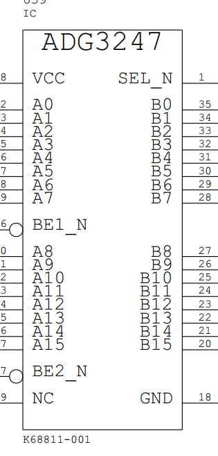

大家好、
我们 要求   在下方查找合适的器件。
1) 3.3V 至1.8V 双向 电平位移。
对于 emmc5.1 总线 要求( 时钟高于400MHz)、高于12位(16位 更佳)、当前 解决 方案是 ADG3247。 我们是否有 满足 要求的解决方案?
2) 2)对于高于12MHz 的数据速率和 MDIO 要求、 当前 解决 方案为 TXS0102。 我们是否有 合适的4位 解决方案?
TXS0104E 呢?
3) 3)  125MHz 时钟的一位解决方案、 LSF0101如何?
谢谢。
    您好、Frank、
    尽管这些器件最适合处理这些接口、但它们 能支持这种高频率。 请参阅我们在数据表中提供的数据速率以确认每个应用。
    您好!Dylan、
    对于这三 个请求、我们是否有 解决方案? 谢谢。
    您好、Frank、
    对于1、我们没有任何支持。 对于2、您可能会使用 LSF0204。 这将需要相当小的电阻器尺寸才能获得该速度、请参阅此 视频 、了解如何调整电阻器的尺寸。 对于3种情况、SN74AXC1T45很可能会达到该速度、只需确保尽可能减小负载电容(<50pF)。
