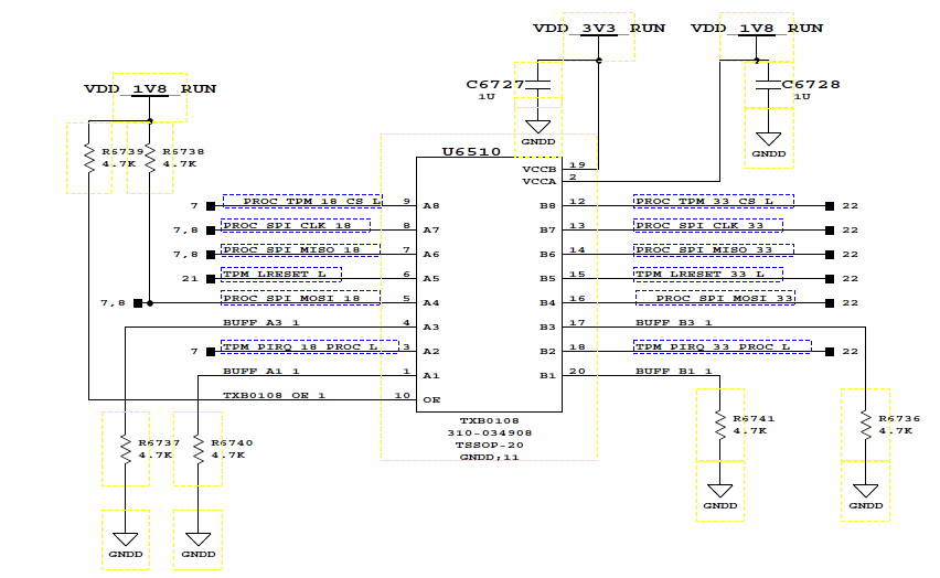

我正在处理 Daniel PMB。 该设计使用 TXB0108。
电流。。。 PROC_SPI_MISO 18连接到 CPU MISO 输入。 BIOS SPI 闪存的 MISO 输出也被连接至同一线路。 此设计还具有 TPM 器件。 使用的 TPM 设备是3.3V 设备。 因此、TXB0108用于将电压转换为3.3V <-> 1.8V。 TPM 的 MISO 输出- PROC_SPI_MISO/33预计会转换为1.8V、并在 PROC_SPI_MISO/18线路上驱动至 CPU。
我想了解输出状态。 当 OE 被启用并且 TXB0108的输入引脚为三态…时、TXB0108的输出为三态 输出是否也会被置为三态、或者它是否会继续输出之前的输出状态。。。
谢谢!!
Madhura
    OE 为高电平时、所有 I/O 引脚弱驱动先前的状态。
    如果您的所有信号都是单向的、则最好使用 SN74AXC8T245 等方向控制转换器。
