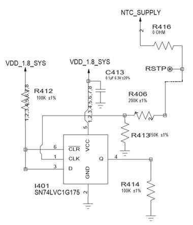

大家好、团队、
我们是否有下降沿时间的最短时间规格?
我们发现、如果 CLK 的下降时间更长、则会发生异常 Q 输出。 以下是 CLK 的三种下降时间(慢速/中速/快速)、在慢速/中速条件下、Q 输出总是出现异常。 但在快速条件下、CLK 下降5倍、只有 Q 有上升沿时才下降、大约20%以获得异常 Q 输出。  它可能与下降时间规格相关、以避免 Q 输出异常。 您是否能帮助确认它应该是什么下降规格? 原理图如下所示。 谢谢。
原理图:
罗伊
    在 Δt 的 Δv 条件下、最长边沿时间由 μ s /μ s 间接指定。 1.8V 时、这对应于整个边沿的上限36ns。
    如果您的边沿可能慢于该边沿、则必须添加施密特触发缓冲器(例如 SN74AUP1G17)。
    大家好、Clemens、
    您能否告诉我数据表是否参考以下计算结果?
    在 Δt 的 Δv 条件下、最长边沿时间由 μ s /μ s 间接指定。 1.8V 时、这对应于整个边沿的上限38ns。
    罗伊
    ΔT /Δv 指定边沿的斜率。 对于从1.8V 到0V 的边沿、20ns/V×1.8V = 36ns。
