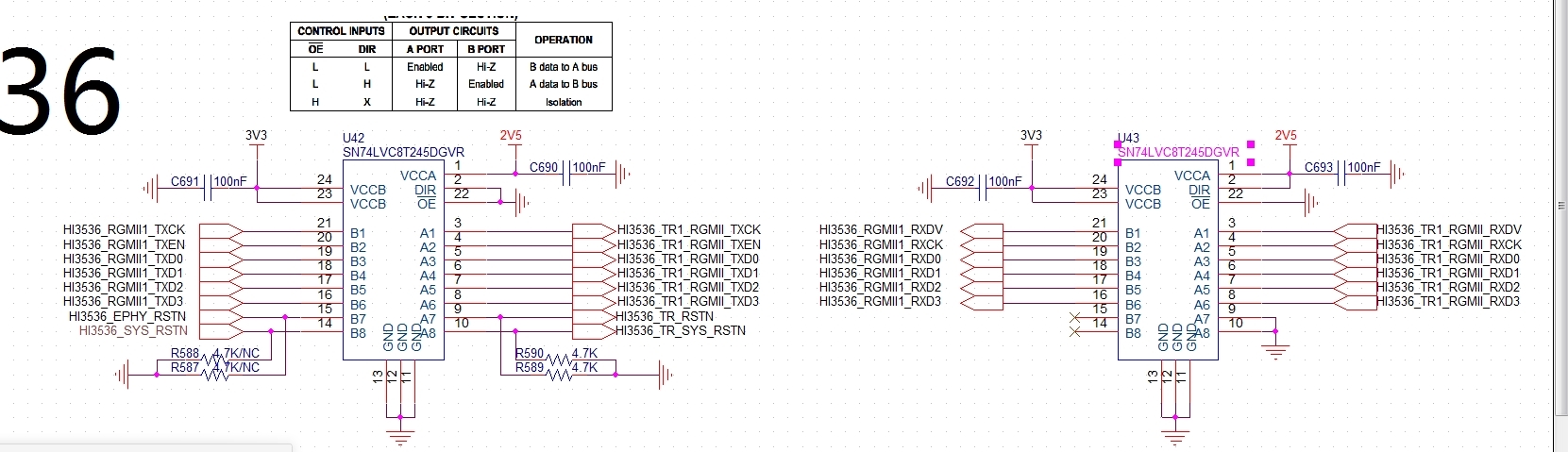

应用:MAC (3.3V)-> SN74LVC8T245 -> PHY (2.5V),125MHz
问题说明:  3个原型板中的2个上的网络无法通信、1个板部分时间正常、不稳定。 已确认 PHY 配置正确、并已尝试将 SN74LVC8T245替换为 SN74AVCH8T245和 SN74AVC8T245、但没有任何改进。
请在下图中找到连接。
问题:
1.上述原理图是否有任何改进?
2.对于 RGMII 接口转换、SN74LVC8T245、SN74AVCH8T245或 SN74AVC8T245是否适合此应用? 请在此处提供适当的器件建议。
如果有任何改进建议、我们将不胜感激。 谢谢。
苔丝
    使用 LVC 仅对5V 信号有意义。
    使用 AVC 毫无意义、因为 AXC 在其他方面更快、更好。
    使用 SN74AXC8T245或 SN74AXCH8T245。
