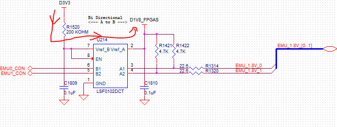

我正在考虑使用 LSF0102组件、但我担心 VCCB (3.3V)到 VCCA (1.8)之间的泄漏。
LSF0102 与 TXS0102 之间泄漏的距离是多少?
2.此 TXS0102  在 VCCB (3.3V)至 VCCA (1.8V)之间是否有或多或少的泄漏?
在我的设计中、我使用50K FB 电阻器(TPS54527-输出=1.8V)将 VCCA 线路连接到电源、如果我使用 LSF0102并打开 VCCB (3.3)、当电源关闭(TPS54527-输出=1.8V)时、输出电源中的电压电平将达到多少(TPS54527- EN 引脚="0")

    嗨、Shay、
    两个器件的电源电路非常相似、因此它们可能具有类似的泄漏电流。 对于问题3、有很多需要解释的地方、我将使用视频来帮助解决。 它将解释器件的偏置电路(更详细)、该电路应回答您对电源特定场景的问题。

    1、200K 是必须的吗? 如果我要更改这个200K 的值、我可以吗? 如果是、最小值和最大值是多少?
    2.为什么 LSF0102中的200k  不是内部的?
    VCCB 和 VCCA 上的 FET 晶体管是否仅用于保护芯片?

    是的、200k 是必须的、如视频中所示。 我们确实有一些 LSF 器件内部具有 LSF0204等类似功能。 为了正确偏置器件、正如您在视频中看到的、它连接到数据通道 FET 的栅极。
    在  LSF0204中 、当 任一 VCC 输入为0V 时、是否所有 I/O 输出都被禁用并变为高阻抗?
    然后 Vref_A 为0V、电流仍可以从 Vref_B 流向 Vref_A 禁用 LSF 的唯一方法是拉低 EN 引脚。
    理论上、可以通过不同的方式使用 LSF (将 EN 直接连接到较低的电源、并将 Vref_A/Vref_B 用作额外的通道)。 这需要在输出端使用上拉电阻器、即使在下移时也是如此、实际上、没有人会这样做。

    有些器件内部有电阻器、它们将是 LSF02xx 系列器件。
