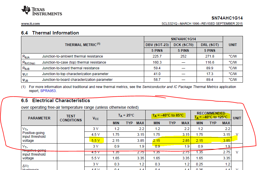

团队、
您能确认以下内容是否正确。  正输入电压阈值(VT+)中的“摆幅” 在温度范围内的容差比在室温下的容差更小? 您能否详细说明数据表规格的方式?似乎唯一的变化是在5V Vcc -40C 至85C 的条件下
    您好、Michael、
    虽然降低的温度范围似乎存在误差、但扩展的温度范围是正确的。 我会将其添加到我们的勘误表中、以便在将来修复。
    迪伦
    为了进行确认、用户应假设温度范围对器件的输入阈值没有影响、因为这些不同规格范围内的值没有变化。
    您好、Michael、
    温度不会显著改变输入阈值、大部分差异都来自过程移位。
