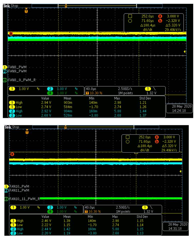

我是否可以问、SN74LVC08A 是否需要任何输入电压才能实现 Y 引脚输出?
我们将此 SN74LVC08APWR IC 用于和两个 PWM 信号。
我们发现、如果 A/B 输入电压大约为2.4V、则不会有 Y 输出信号。
如果我们将 A/B 侧电压电平拉至大约3V、则将有 Y 输出信号。
根据规格、我们想知道为什么 Y 引脚没有输出、因此 A/B 侧的电压电平满足大于2V 的规格要求。

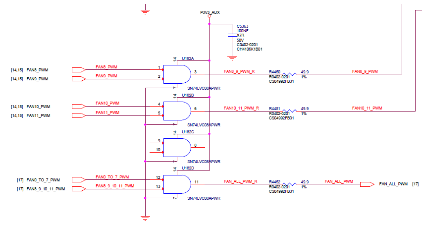

下面是3V 波形和2.4V 波形以及电路原理图、供参考。
请帮您提供建议。
谢谢你
FAN8_PWM/FAN9_PWM 电压电平大约为3V。
FAN10_PWM/FAN11_PWM 电压电平大约为2.46V。
    典型的开关阈值接近 VCC / 2、因此在2.4V 下无法切换可能意味着更高的电源电压。 该电源实际上是3.3V 还是5V?
    大家好、Clemens、
    是的、 VCC 为3.3V。
    我是否可以知道您还有其他想法来澄清它?
    引脚9和10 (以及任何其他当前未使用的输入)不应保持断开状态。 我怀疑输入悬空会导致这些症状、但交叉电流或振荡可能会对电源产生负面影响。 请使用包含引脚14的示波器迹线。
