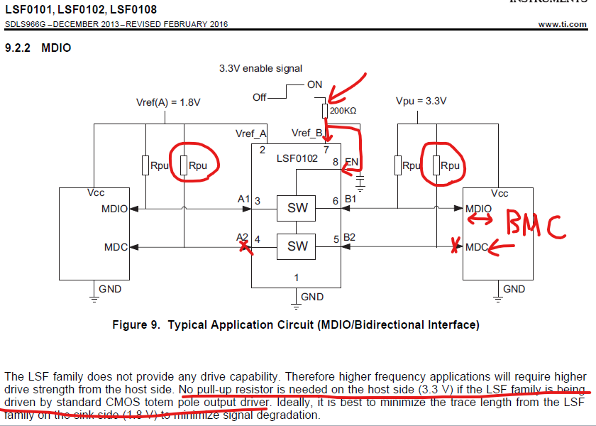

您好,专家:
我有一个设计问题要与您确认。
客户使用 BMC 和 LAN PHY (RTL8211F)之间的电平转换 IC (LSF0102)作为管理接口。
Q1:电平位移 IC 数据表显示、MDIO 和 MDC 引脚需要 A 侧的上拉电阻器。 您可以确认吗?
Q2:数据表指出、如果 LSF 系列由标准 CMOS 图腾柱输出驱动器驱动、则主机侧无需上拉电阻器(3.3V)。
如果我们的 BMC MDC 引脚是具有 CMOS 类型的输出引脚、这是否意味着我们不需要在 BMC 侧(LSF0102的 B 侧)添加上拉电阻器?
标记
    LSF 需要在所有可作为输出的引脚以及由开漏输出驱动的输入引脚上使用上拉电阻器。
    如果 BMC 的 MDC 输出为开漏、则需要上拉电阻器。 如果 MDC 输出为推挽式、则不需要上拉电阻器。
