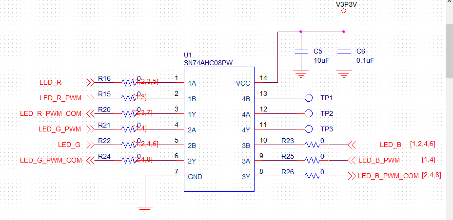

我使用 SN74AHC08PW 与门、发现输入存在一些问题。如下所示:
为什么输入 b 具有 a `s 波形?
    请使用示波器的屏幕截图功能、以便图像可读。
    哪一个是输入?
    CMOS 输入为高阻抗、因此它们的电压仅由驱动它们的另一个器件确定。 请显示您的电路原理图。
    都有输入。  通道1是输入 A、 2是输入 B。 1Y 与通道1相同
    请显示连接到 LED_R、LED_R_PWM 和 LED_R_PWM_COM 信号的所有其他信号。
