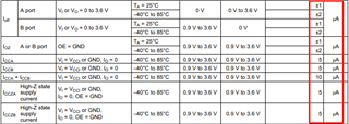

尊敬的团队:
 1 个通道或全部4个通道的给定值是多少? 谢谢
BR。
    每个引脚。 因此、它是 I/O 引脚的每个通道、而 VCC/GND 引脚的总数是如此。
