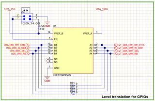

我的应用通过 LSF0204D 将 USB2ANY 微控制器 MSP430F5529引脚连接到我的器件(DUT)以进行电平转换。  DUT 电压可在1.8V 至3.3V 之间变化、另一侧(USB2ANY)固定为3.3V。与我之前关于开漏输出的问题不同、这是一种推挽式输出类型。 我遵循了与开漏情况相同的准则、将 VREF_A 连接到1.65V、使其始终低于 VREF_B 我怀疑这是否可行。
当 VREF_A 和 VREF_B 都为3.3V 时、您建议如何处理这种情况? 我真的不想对板上的任何组件进行返工。
    LSF 始终具有漏极开路输出并需要上拉电阻器。
    将 Vref_A 绑定到1.65V 将起作用。 您为什么有疑问?
    哦、我看到器件说明、它支持开漏和推挽输出类型。 这就是为什么我考虑将其用于 SPI 的原因 TXB0104呢? 适用于推挽式输出类型(SPI)、即使 VCCA=VCCB =3.3V 也是如此。
    是的。

    嗨、Mahesh、
    正如 Clemens 提到的、TXU 系列器件可用于 SPI 协议、即使 TXU 器件是固定方向转换器也是如此。 这是因为每个通道的 SPI 信号是固定方向的、而不是每个通道中的双向信号。 但是、如果您的 SPI 信号在每个通道中都有数据流入和流出、那么请考虑使用 TXB0304 (TXB0104的更新版本、允许高容性负载+更高的数据速率)。

    谢谢 Jack。 只需确认一下、当两侧都是3.3V 时、这将起作用;对吗?
    您好、Mahesh、
    是当 VCCA=VCCB=3.3V 时、TXB0304允许标准运行。
