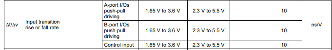

 ,是关于客户的 TXS0104E SCH 的附件,请帮助检查是否存在任何潜在的设计风险提前感谢

    您好、Raymond、
    OE 引脚上的 RC 可能会违反以下数据表规格:
    我建议将其删除。 除此之外、原理图看起来不错。
