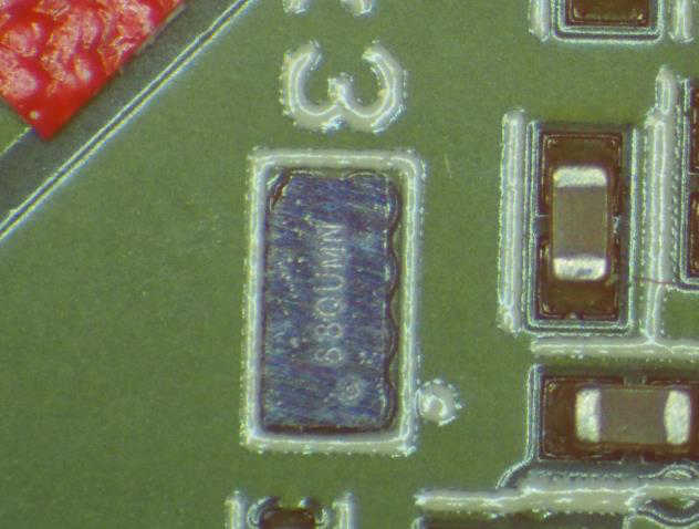

器件型号:SN74AUC2G125
大家好!
我在 EMS 工作、对于我们的客户、我们生产具有 SN74AUC2G125YZP 器件的 PCBA -正如我了解的、这是 NanoFree 封装技术、其中裸片是封装。存在更多具有此类封装的器件:SN74LVC1G08YZP。  还有 TPD6F202YFU 和 SN74LVC1G07YZV、看起来更像是常规 DSBGA 封装- YFU/YZV、数据表中未提及 NanoFree 技术。
这里的问题是-无论在生产过程中如何、这些封装是否会损坏、仍然正常? 一开始、我们遵循了 IPC 610A 规则第9.3章-如果内部没有暴露、说明未损坏等、则是流程指示符、而非缺陷。 我们的客户对此组件索赔很小、并说该部件无论如何都不能损坏、因为它会改变/松动其属性。

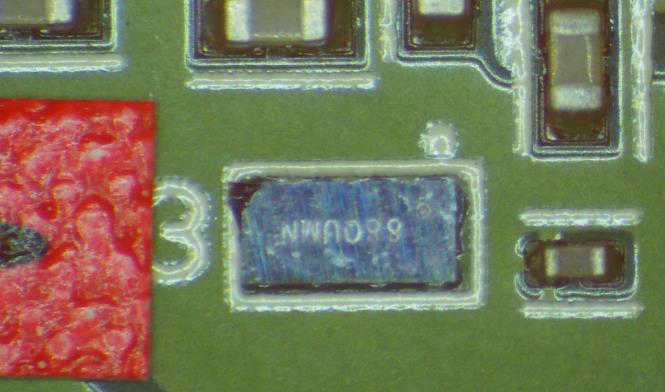

损坏如下所示-左上角有缺口:
从功能和耐用性的角度来看、如果给定的包裹可接受此类损坏、您能否提出建议? 感谢您在本主题中的帮助!

    您好、Jakub、
    在包装损坏的情况下、不能保证器件能够正常工作。 实际上无法量化器件实际遭受的损坏程度。 这是可能的、因为损坏位于最远的角落、所以可能不会影响功能。
    你好,迪伦!
    我们测试这些产品、它们工作正常、是否存在比常规封装更大的耐用性问题风险?
    此致。
    您好、Jakub、
    下面是一个应用手册、其中介绍了该封装及其进行的所有可靠性测试:
    www.ti.com/.../sbva017.pdf
