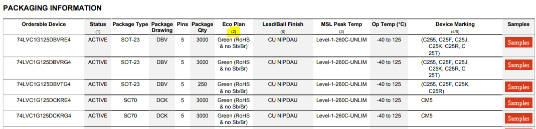

    Kobayashi-San、您好!
    数据表中提供了此信息、作为封装选项附录的一部分:
    首先、找到所需的可订购产品、在本例中、我使用了74LVC1G125DBVRE4、然后查看环保计划列。 此处显示"绿色环保(RoHS、无锑/溴)"-请注意列顶部的(2)。  下表提供了此定义:
