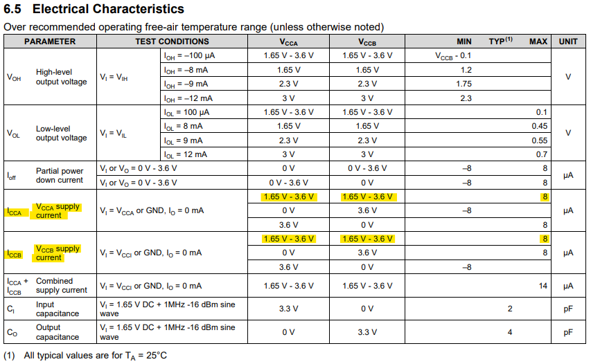

客户报告2N7001T 发热问题。
他们的用户方案是
VCCA=3.3V、VCCB 为1.8V、2N7001T 输入始终为"高电平"。
根据数据表、2N7001T 的功耗接近50mA*1.8和50mA*3.3V、根据功耗、2N7001T 将存在发热问题。
您能再看一下应用吗?
    尊敬的 Peter:
    2N7001T 的静态电源电流在哪里得到50mA?!
    这是这个器件的电气特性表--也就是你应该查看的位置:
    我强调了每个电源的最大静态电源电流。 因此、您的计算结果应为8uA * 1.8V + 8uA * 3.3V = 40.8uW

    尊敬的 Emrys:
     如果为真、则 IC 温度。 应该是环境温度、而不是高温。 40.8uW * 463 (C/W)= 0.02 C。是否需要添加电阻器来限制电流? 或者该电路上的任何错误连接?
    尊敬的 Alan:
    我假设 SN74LVC1G11的工作电压为1.8V?  原理图上没有列出电源。
    如果目的是从3.3V 降压转换到1.8V、那么我看不到任何问题。 另外,我看不到 CSS_health 能达到的水平--希望这是一个干净的方波信号,永远不会悬空。

    我想提及两件事。
    1) 1) 50mA 是绝对值。 8uA 是正确的。
    2) 2)客户在其应用中提到、当 VCCA=3.3V、VCCB 为1.8V 且2N7001T 输入始终为"高电平"。 IC 温度(或应为环境温度)是热的。 根据封装信息:40.8uW * 463 (C/W)= 0.02 C。是否需要添加电阻器来限制 VCCA/VCCB 路径上的电流? 或该电路上的任何错误连接、就像 Alan 提到的?
    尊敬的 Peter:
    您是说器件变热、还是担心器件会变热?
    我已经说过、上面的电路没有任何问题、器件的静态电流不应超过8uA。 我还可以做更多的事吗?
    尊敬的 Emrys:
    不用担心2N7001T 会发热、客户报告2N7001T 在上述原理图上变得发热。
    有什么想法吗?
    尊敬的 Peter:
    如果客户看到器件温度升高、我需要在示波器快照中看到输入和输出信号、以帮助进行故障排除。 上面的原理图没有告诉我很多。
    如果器件的输出端出现极端温度问题、很可能是 Vcc 短路或接地短路-我想不出该器件会发热的任何其他原因。 静态模式下的器件将使用极少的电流。
    如果他们已经检查了这个、并且只能找到2N7001T 故障、我建议与他们的供应商一起启动一个 FA、以便我们可以在这里测试器件。
