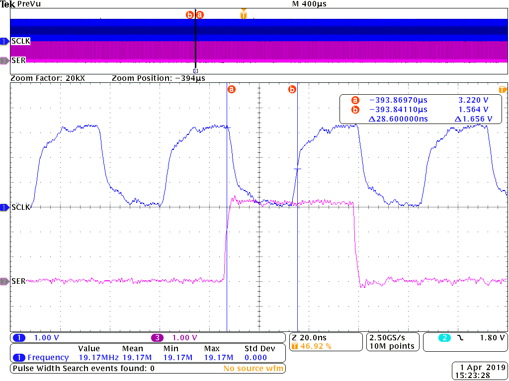

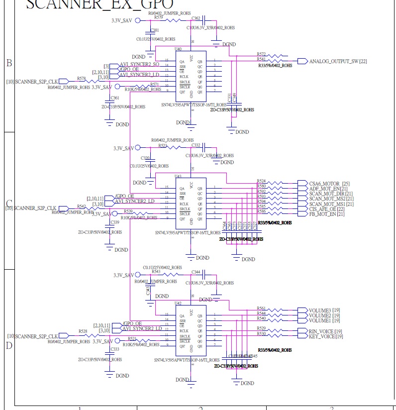

我们将使用3个 SN74LV595A、如下面的原理图(最后一张图片)所示、并将这三个 QH'串联到下一级 SER。

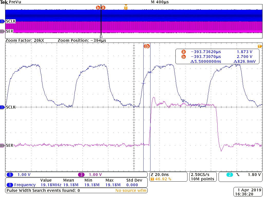

您可以在下图中看到、第一个和第三个部分对于 作为第二个图片波形的 SRCLK 上升规格之前的 SER 而言不是问题。 而第二部分 将在 SRCLK 上升规格问题之前具有 SER、因为它的半时钟周期更早、波形如第三幅图所示。
 您对 SN74LV595A 系列或任何解决方案有什么了解吗?
或者只需关注第一级时序规格、而不关注第二部分时间?

    感谢您提供详细的波形捕获。 能不能帮助我更好地澄清这里的问题。 我很难遵循您提出的问题。 我想您正在询问器件的设置和保持时间、这是正确的吗?
