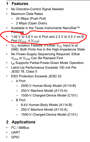

尊敬的团队:
我是否知道这种电平位移可以连接到两侧的3.3V?
BR
Kevin
    尊敬的 Kevin:
    请参阅以下数据表第一页的屏幕截图:
