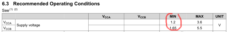

 如果我们不为器件提供2.5V 和3.3V 直流电压、那么 TXB0102DCUR 电平晶体管是否能够工作、而仅 为器件提供输入电压。?

    数据表显示:
    VCC 隔离特性– 如果任一 VCC 输入接地、则所有输出均处于高阻抗状态
    即使 VCC 不强制接地但悬空、器件也无法保证工作:
    您好、Ladisch、
    感谢您的回复、但我想知道-
    如果我们不提供 VCC,它是否会影响设备的可靠性?如果它能提供 VCC,那么设备会出现什么问题?
    只要不超过绝对最大额定值、就不会造成永久性损坏。
