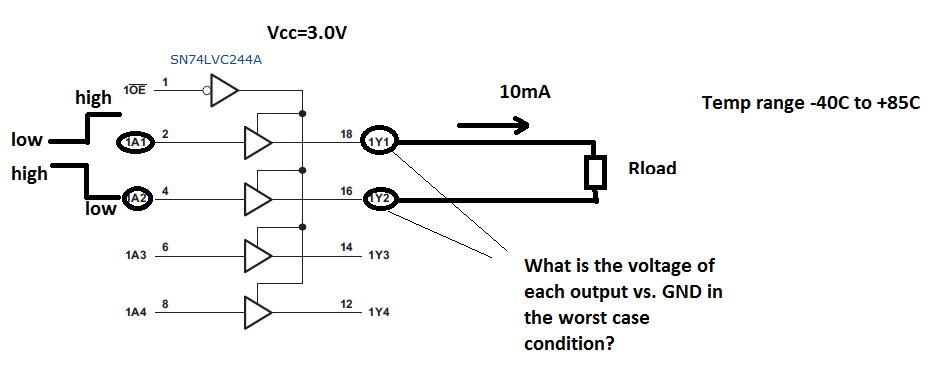

观察 VOH 和 VOL 的值、我想知道在-40C 至+85C 的环境温度范围内、输出电压 VOH 和 VOL 为@Vcc=3.0V 是多少? 请参见下图。
    你好007、
    你的问题中有一个关键的部分--什么是负载电阻? 还是 Q 设计的新电阻器、无论其上的电压如何、始终拉取精确的10mA 电流?
    下面将讨论您要询问的一些问题:
    本质上、它只是可用数据表值的线性插值。  如果 M6没有可帮助您进行插值的工具、请告诉我、我可以发布 Excel 计算器来提供帮助。
