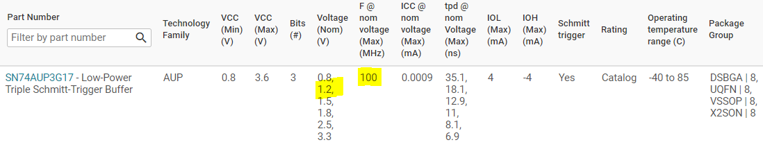

尊敬的团队:
我的客户正在为   MDC/MDIO 第45条寻找三路施密特触发逆变器和1.2V 输入/输出。
速度需要高于20MHz。
使用此器件是否有任何问题?
http://www.ti.com/lit/ds/symlink/sn74aup3g17.pdf
BR
Kevin
    尊敬的 Kevin:
    我不确定您通过说"高于20MHz"来确定确切的频率。 但是、如果他们计划保持在50MHz 以下、则使用此器件时不会出现问题。
    Kuan、
    请参阅此处的主题:
    e2e.ti.com/.../788450
    您知道 MDIO 接口1.2V 缓冲器的用途是什么吗? 是否没有翻译?
