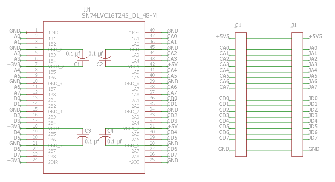

以下电路具有从 C1到 J1的路径、用作多层柔性电路。 假设柔性已损坏、可能出现短路。 无法访问 C1。 只能从 J1侧获取读数。
是否可以任意地将任何 J1点的电阻读数读取到任何其他 J1点而不损坏 U1? 应注意哪些注意事项?
维克多
    处于电阻模式的万用表不应损坏器件。
    电路是否通电?
    尊敬的 Victor:
    测量从 J1上的任意点到另一点的电阻不应损坏器件。 如果您尝试在多层柔性电路中发现短路、则可以始终关闭器件电源。
    电路将断电。
