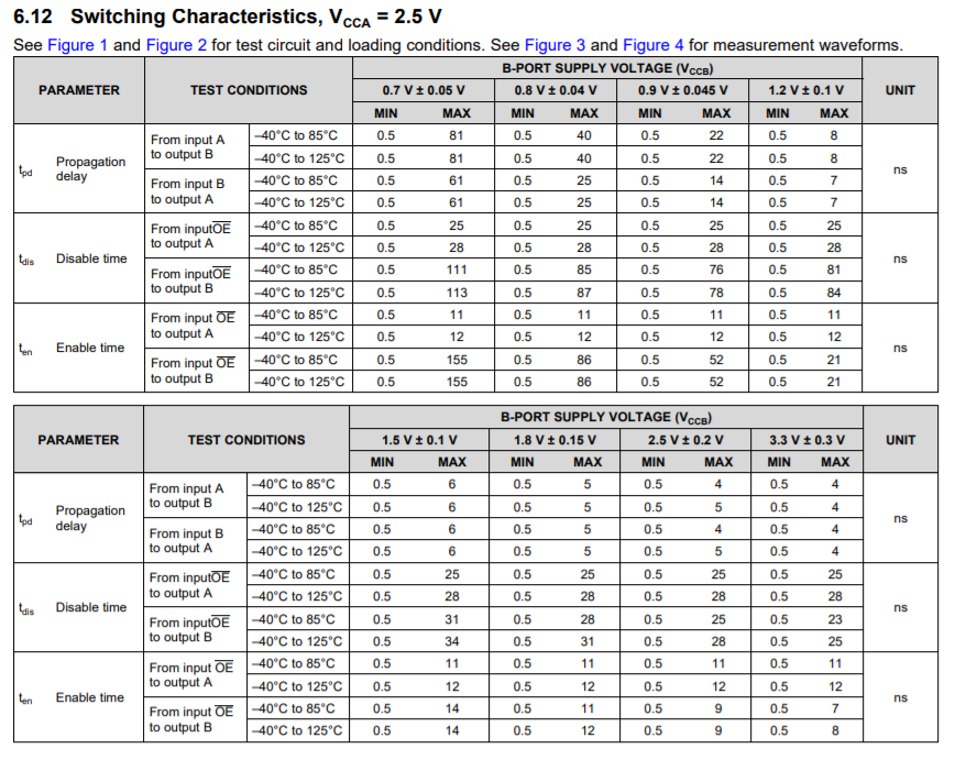

  我可以找到从通道 A 到通道 B 的延时时间、例如如下所示:
   但我无法找到通道间的时间延迟、通道间的时间延迟会怎样?  我的客户希望延迟为1.6ns、我想知道它是否可以满足?
此致!
    尊敬的 Eric:
    我们不会对器件的通道间偏斜进行规格。 但是、我们通常保证通道间偏差低于1ns。 通常比这低得多、因此您将无法获得1.6ns 的通道间偏差。

       让我来描述一下客户的应用:
       应用是 BT601从3.3V 到1.8V 的单向传输电平位移。
       总共11个通道,时钟+数据[7:0]+HSYNC+VSYNC 。
       时钟频率为63MHz、Data0-data7的最高频率为31.5MHz、VSYNC 和 HSYNC 是低速信号。
       要求不同通道之间的时间延迟△t 应低于 T/10、 即1.6ns。
       我建议客户使用 SN74AXC8T245或 SN74LVC8T245+ SN74AXC4T245或 SN74LVC4T245、8T245作为数据、4T245作为其他解决方案、这些解决方案是否合适? 客户也关心芯片和芯片之间的延时时间。

    尊敬的 Eric:
    我会推荐 AXC 器件、它们稍好一些。 如前所述、尽管数据表中未规范通道间偏移。 我可以说、它肯定会低于1.6ns。
    至于芯片间偏移、我无法保证任何东西。 不同芯片总是有可能来自不同的批次或不同的原因。 通常没有问题、应该可以正常工作、但我无法保证。
