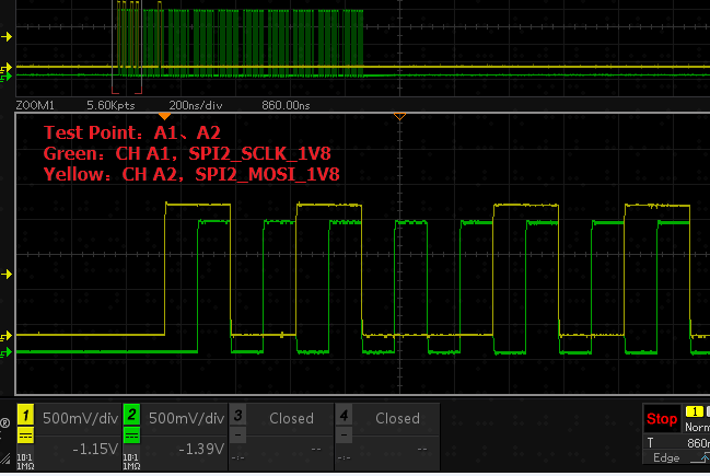

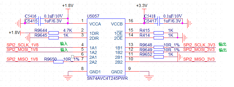

请帮助我检查 SPI 电压转换中的电压尖峰问题、完整器件型号为 SN74AVC4T245PWR。 尖峰电压的值高达3.58V、但客户系统中接受的最大输出电压为3.6V。 请向我们提供一些提示、说明如何降低尖峰电压值。 更多信息、您可以查看以下原理图和测试波形。
下面是客户的原理图:
两个波形下方分别是输入信号波形(1.8V)和输出信号波形(3.3V)。
