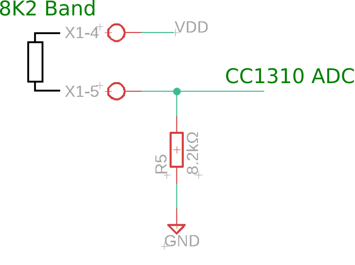

我正在尝试使用 CC1310 Launchpad 开发8k2比较器。 我尝试使用 Sensor Controller Studio 和分压器电路进行监控、但功耗过高(0.4-0.5mA)。
我的测试电路:
我想使用比较器而不是分压器。
我想对什么是最佳选择提出意见、如果可能的话、我想用一个示例电路来指导我、因为我在比较器方面没有经验。

    您好、Renato、
    我不确定我完全理解您的用例是什么、您能否详细说明您想要实现的目标?
    至于比较器、您可能需要 COMPB 资源、即器件内部的低功耗比较器。
    至于上拉电阻、无论何时需要拉电流、它们都会消耗电流、因此如果您看到277uA、这很可能意味着您在有人将线路拉低时尝试将其拉高。
    您好、M-W、
    情况是了解 x1-4和 x1-5之间是否有8.2k 电阻器、我尝试使用分压器、但这会产生高功耗、因为即使每秒只读取引脚几次、 R5与 GND 相连、因此在连接8k2电阻器的所有时间内都将消耗该电流。
    在这种情况下、最好使用哪种技术?
    在上拉电阻器中、我获得了该功耗(数据表中给出的功耗)当我断开线路时、这就是问题所在、我可以花很多时间在线路处于高电平状态时花费大量时间、因此我需要一个在这两种情况下都能实现低功耗的解决方案。

    您好、Renato、
    您需要多快地对此做出反应? 您是否考虑使用周期性 ADC 采样? 您可以使用分压器方法、但将较高的分压器值与 ADC 结合使用来估算电阻。
    您甚至可以将其与一些中断功能相结合、以便对连接的电阻做出反应、然后执行 ADC 读数。 然后、您甚至可以进一步将分压器的下部接地、使用 IO、这意味着您可以在任一方向驱动分压器(在读取后将其拉高以避免泄漏)。
    此电路的用例是什么? 目的是检测您是否连接了8.2k Ω 电阻器? 您是否能够测量 RC 放电并使用 TDC 测量放电时间或使用 ISRC 提供已知电流、然后测量电压、从而实现相同的操作? 这取决于您需要的精度。 您还可以使用开关来确保电阻梯仅在进行 ADC 转换时打开。
    我昨天做了这个、工作正常。 我用另一个引脚为 ADC 供电、并且仅在读取 ADC 时才置为高电平。 功耗低于 50uA、每秒采样20次。

    根据 TER 的建议、您可能需要考虑使用 TDC 并使用 ISRC 测量 RC 滤波器的放电/充电时间。
    至于电阻桥的空闲状态、您需要考虑多个器件的泄漏。 例如、静态电阻器为8.2K 可能不是最佳选择、因为这意味着在其上施加3.3V 电压时消耗的电流非常高。
