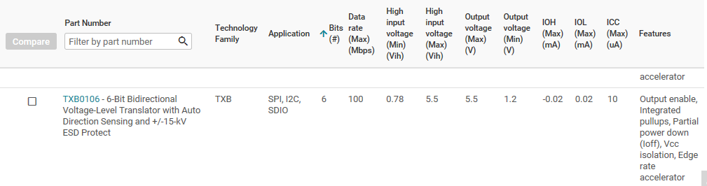

我的客户投影仪外壳 ,MCU 侧电压电平为3.3V,而 DLP 侧电压为1.8V,面板为 RGB666,因此 TXB0106可用于 RGB 信号电压电平转换? 我在 TI.com 中发现 TXB0106应用程序是 SPI、I2C、SDIO。
如果此处应考虑数据速率参数? 您是否认为 TXB0106 100Mbps 库德足以 支持1080p?

    SN74AXC8T245是否适用于 RGB 信号?
    这支持1.8 <>3.3V 和高达380Mbps。
    TXB0106的额定最大速率为100Mbps、可能受应用要求的限制。

    您是否有将 SN74AXC8T245用于 RGB 信号的经验,或有任何其他公司像这样使用 SN74AXC8T245? 我不确定它是否适合此 RGB 应用、我只关注它的电平位移函数和 Daterate、可能需要考虑其他因素?
    您好 Fandy、
    我对 RGB 信号标准没有经验。 但是、如果每个信号的数据速率要求为100Mbps、则 SN74AXC8T245可支持该速率。
