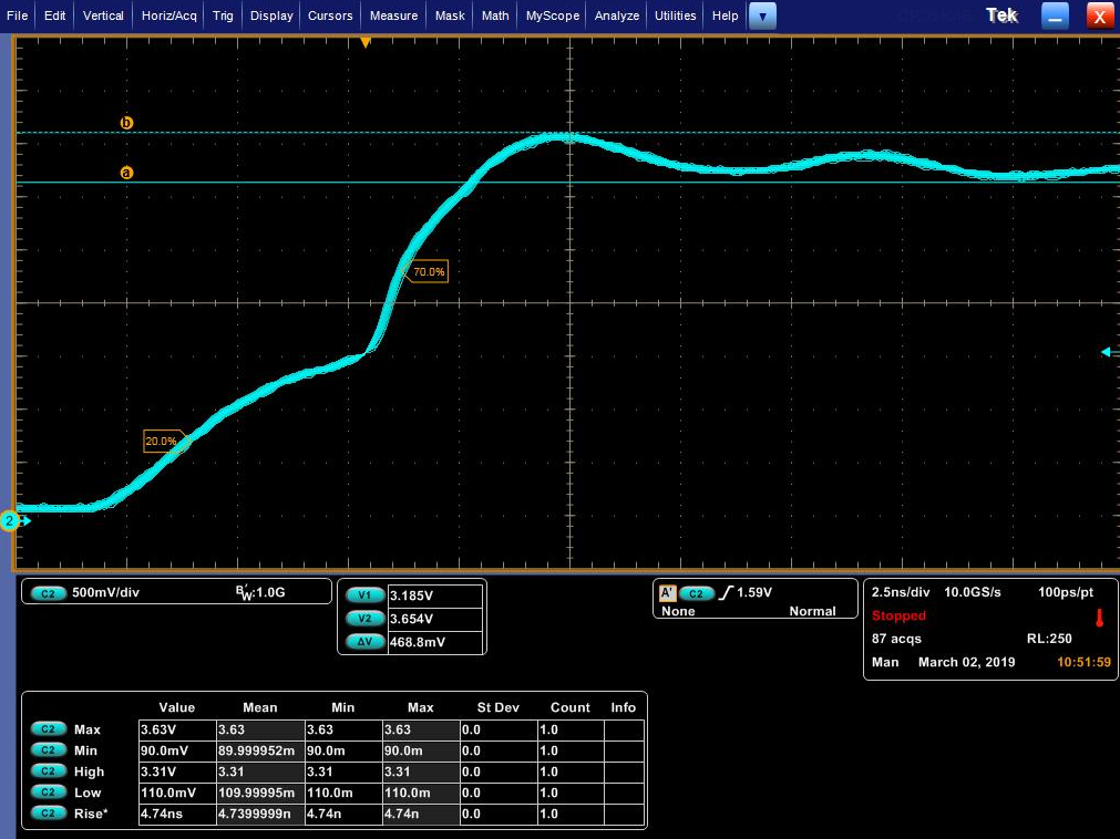

我的客户使用 TXS0104传输 SD 卡总线的电压。
原理图如下所示:
A 端口为1.8V、B 端口为3.3V。
它们可以看到 A 端口和 B 端口中的过冲、如下所示:
一个端口
B 端口
过冲的电压不会大于绝对值、但大于建议 值
那么、您能帮助分析过冲的原因吗?
此外、如果过冲电压大于建议的 VIH、这可能是什么原因? 它是否会导致某些规格下降?
Lacey
非常感谢!
    尊敬的 Lacey:
    这是一个时间刻度小于5ns 的瞬态事件、我不会很担心。 建议值为 VCCI、但对于直流值、而不是像这样的瞬变、
    如果您有任何其他问题、请告诉我。
    Shreyas、您好!
    时间刻度是多少? 您是指一次性函数吗?
    那么、您的意思是我们向输入端口输入大于 VCCI 的直流电压、这将导致内部电路出现故障?
    Lacey
    非常感谢!
    尊敬的 Lacey:
    范围上的时间刻度为10ns/div、另一个为2.5ns/div。
    是的、建议输入端口的直流输入电压不要超过 VCCI
    Shreyas、您好!
    因此、您的意思是过冲是常见情况。
    但数据表中的测试结果未显示过冲。
    这是由匹配电阻器还是电容负载引起的?
    Lacey
    非常感谢!
    Lacey、
    过冲/下冲有时是不可避免的且常见的、当过冲超过绝对最大额定值时、我会担心。
    借助匹配的阻抗、负载效应、可以将其最小化。
