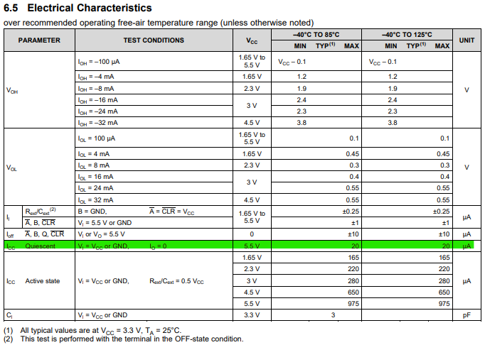

我想确认、当 Vcc 为3.3V 时、ICC 是什么。 客户在 ICC 上测量基值、但显示2uA。 这是否合理? 我们是否会在数据表中定义它?
    尊敬的 Ray:
    是的、2uA 非常合理。
    ICC 在数据表中定义。 我们只指定整个电压范围内的绝对最大值,即它们将永远不会看到超过20uA 的电流。 所有电源电压值(包括3.3V)下的最大额定值均相同。 以下是数据表的屏幕截图:

    客户想知道硬件设计设置会导致标准20uA 静态 电流的原因是什么?
    INOUT 和 RPU 的 R/C 值会导致 20uA 静态电流
    您好 Ray、
    20uA ICC 不是通过外部组件进行的设置、这是器件的最大额定值。
    它表示对 TI 保证器件在静态运行期间使用的最大可能电流的限制。  该值是根据整个过程、电压电源和温度变化(通常称为 PVT)的设计和测试得出的。
