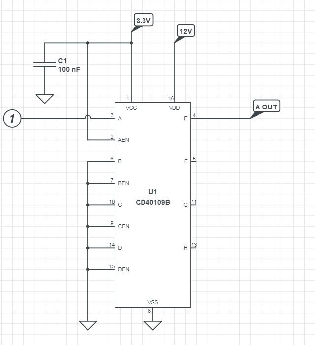

 我正在寻找 CD40109B 应用电路、用于 从12V 到3.3V 的电压电平转换、反之亦然。 使用此 IC 是否可能? 请告诉我。
    您好、Swetha、
    是的、可以进行该级别转换。 但是、方向不能动态变化、因为这是一个单向器件。
    上面是原理图。 只是想确保它是否像这样工作:
    当 A 为高电平(3.3V)时、Aout =12V
    当 A 为低电平(0V)时、Aout =0V? 我是对的吗?
    是否有任何这样的 IC、仅具有1个电平转换器而不是4个电平转换器?
    此外、如果我想使用此 IC 为不同的应用进行12V 至3.3V 的转换、将会互换 Vcc 和 Vdd 的工作吗?
    请告诉我。 谢谢!
    您好、Swetha、
    您的实施正确无误。 有单通道转换器、但这是唯一一款能够在您所需的12V 电压下工作的器件。 电源可以互换、您可以在 VCC 或 VDD 上使用12V 电压、具体取决于您是进行升压转换还是降压转换。
