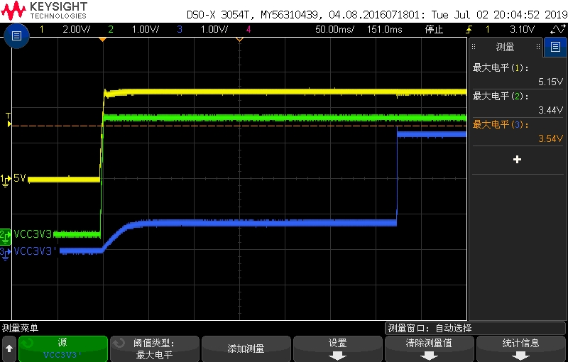

我的客户将 SN74LVC245A 用于控制逻辑、如下所示。
VCC 3V3'和 VCC 3V3是不同的电源轨。 在客户的用例中、VCC3V3的上电时间比 VCC 3V3晚320ms。
但在测试过程中、发现 t、VCC3V3电源轨将影响处于上电状态的 VCC3v3电源轨。 这将对 VCC3V3侧的客户系统造成损坏。 因此、我们想了解 VCC3V3的电源轨为何 会受到 VCC3V3电源轨的影响 、因为 DIR 已经被 VCC3V3上拉为高电平、这意味着方向从 A 到 B
BTW、将 OE 上拉至 VCC3V3可以解决该问题、但由于此 OE 控制不能使用控制信号、因此客户将 OE 引脚下拉至 GND。
    电压约为0.7V、即高于接地的一个二极管压降。 这意味着电流在某处流动。
    是否存在超过 RN30/RN31的压降? 如果不是、则问题不能由 SN74LVC245A 引起。
    您好 Steven、
    Clemens 在这里有很好的说明。 我认为在这个电源序列期间、监控 RN30/RN31两端的电压是一个很好的数据点。 我的建议是在加电期间将器件保持禁用状态。 如果可行、那么这是最佳解决方案。 如果他们不能以这种方式操作、那么找到另一种解决方案可能会更加困难。
    感谢 Clemens 的评论! 我将让客户对其进行测试、然后进行更新。 谢谢!
    您好!Dylan、
    非常感谢您的反馈!
    得到您的意见、我同意您的观点、即上拉 OE 并生成 OE 控制信号是解决此问题的最佳方法。
    另一方面、客户只想了解为什么在加电时 VCC3V3的电源轨上存在电压。他们希望了解更多有关能够让客户对我们的产品充满信心的原因的详细信息。
    我将要求他们按照 Clemens 的评论进行测试、以找出产生该电压~0.7V 的根本原因。
    嗨、Steven、
    听起来不错、我将等待有关此问题的更多详细信息、以便我们可以调试此问题。
