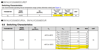

我想知道 SN74LVC2G08MDCUREP 和 SN74LVC2G08DCUR 之间的区别。
根据数据表,“t pd”看起来是不同的。
此致。
Kengo。
    EP 器件具有更宽的工作温度范围。 这会影响最极端温度下的开关特性。
    低温侧的温度不同、这是否意味着传播延迟会受到影响?
    SN74LVC2G08MDCUREP
    SN74LVC2G08DCUR
    实际最小传播延迟可能会有所不同。 指定的最小值似乎被大取整。

    您好 Kengo、
    克莱门在上述两个评论中都是正确的。
