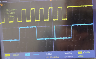

大家好、 我在使用 LSF0102DQE 作为1.2V 至3.3V 的 I2C 转换器时遇到了一些问题。
我有一个设计的电路:
在我测试之前,所有 RPU 都是5K,信号(在换挡器之后)看起来是:
在我的 RpaA 和 RpaB“玩”后,最佳信号看起来是:
但我仍然看不到完美的 I2C 总线,我的 HAC/NAC 始终不会改变为0,而是恢复为0.44v,在从高到低之间切换期间的某些位也不会恢复为0v。
我的 I2C 频率不超过400kHz,正如在技术规格(I2C 协议的3.3V)中 所说,RPU 需要介于320-2.9k 之间,在这个技术规格下,我测试了电路板,但看起来更像第一张图片。
我做了些什么不对吗? 我应该错过什么、或者 LSF 不能成为 I2C 总线的缓冲器?
    LSF 不是缓冲器、而是无源开关。 两侧的上拉电阻器是并联的。
    上升沿无需非常直;上拉电阻器的强度应足以使电压可靠地达到 VCC。 两侧的2.2 kΩ 工作正常。
    如果您需要缓冲器、请使用 TCA9800/1/2/3等。
