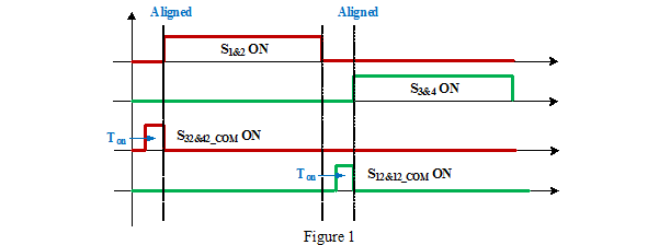

    目标:给定 S1&S2、S3&S4、使用模拟电路生成 S32&42_COM 和 S12&12_COM、如图1所示。
    • SCOM 的脉冲宽度可根据电压基准(200ns 至1us)进行更改。
    • S12&12_COM 的下降沿与 S3/4的上升沿对齐。

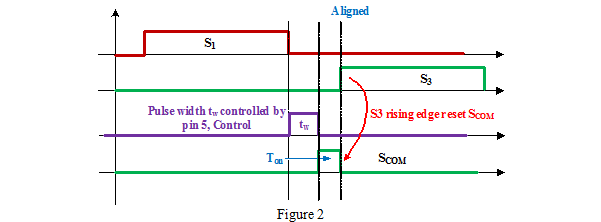

    根据您的建议、我计划使用个 LMC555来实现可变脉冲生成。 我需要添加紫色的中间脉冲、如图2所示。 该脉冲由 S1的下降沿触发。 其脉冲宽度介于200ns 和600ns 之间、由 LMC555的引脚5电压控制。
    第一个 LMC555的输出下降沿触发第二个脉冲 SCOM 我可以将脉冲宽度设置为足够大、以便在 S3的上升沿将其复位之前保持高电平。
    您认为它起作用了吗? 我的主要问题是555计时器的脉宽精度。 当脉冲宽度为200ns 时、R 和 C 可以为200pF 和1.8k Ω。 这些值是否太小? 大约20ns 至30ns 的精度足以满足我的应用需求。
